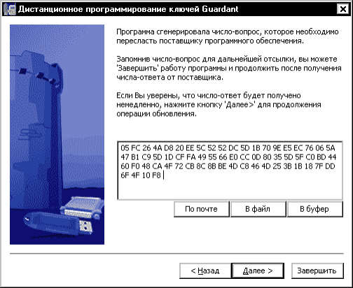

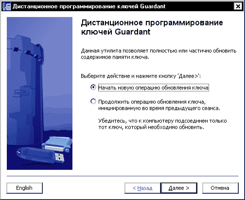

Клиентская утилита удаленного программирования выполнена в виде мастера, состоящего из нескольких страниц. Переход между страницами осуществляется при помощи кнопок [Далее] и [Назад], расположенных в нижней части диалога.
1. После первого запуска утилиты на экране появится страница, на которой необходимо выбрать пункт Начать новую операцию обновления ключа:
2. На следующей странице отобразится сгенерированный запрос на обновление (число-вопрос) – последовательность шестнадцатеричных символов, содержащая информацию о ключе:
Запрос на обновление необходимо сохранить в файле (кнопка [В файл]), скопировать с помощью кнопки [В буфер] или сразу сформировать почтовое сообщение для разработчика приложения (кнопка [По почте]).
Работу утилиты можно завершить (кнопка [Завершить]) до получения дампа-ответа от разработчика.

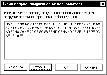

Чтобы автоматически загрузить в Редактор образа последнюю прошивку для удаленного ключа, выполните команду База данных | Образ по числу-вопросу.
Введите в окно появившегося диалога запрос на обновление, полученный от конечного пользователя (кнопка [Из файла] или [Вставить]):
После нажатия кнопки [ОК] актуальная прошивка для удаленного ключа будет автоматически найдена по ID удаленного ключа и загружена в Редактор образа.

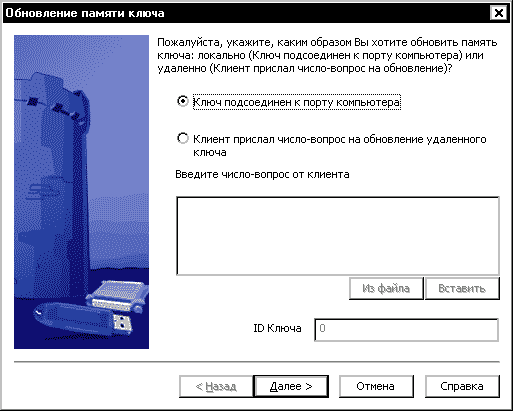

2. Чтобы создать дамп обновления, выполните команду Ключ | Обновить ключ.
На экране появится диалог Обновление памяти ключа, который реализован в виде мастера, состоящего из нескольких страниц. Переход между страницами происходит при помощи кнопок [Далее] и [Назад], расположенных в нижней части диалога:
а) Выберите с помощью переключателя пункт Клиент прислал число-вопрос на обновление удаленного ключа* При обновлении файлом или шаблоном маски этот пункт является единственно доступным и введите полученный запрос на обновление в поле. Для ввода воспользуйтесь кнопкой:
- [Вставить], если число-вопрос находится в буфере обмена
- [Из файла], если число-вопрос хранится в текстовом файле
После этого в поле ID ключа появится значение идентификатора ключа, извлеченное из запроса на обновление.

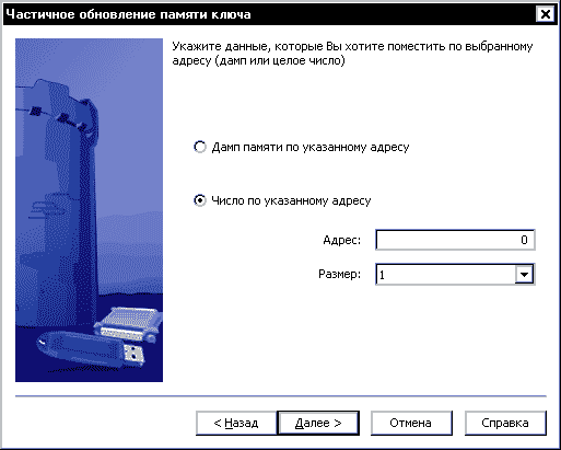

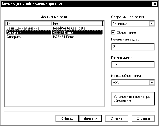

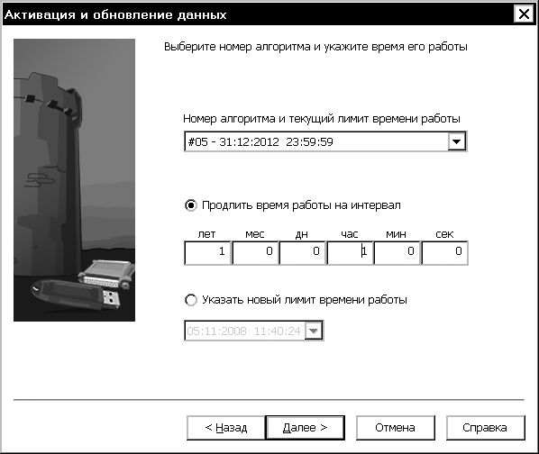

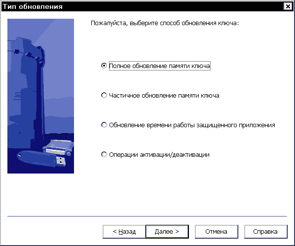

б) После нажатия кнопки [Далее] на экране появится страница Тип обновления с селектором выбора. Состояние селектора (доступные варианты обновления) зависит от разновидности образа, на основе которого выполняется перепрограммирование ключа (прошивка, шаблон или файл образа), и от типа ключа:
Выберите нужный пункт обновления и нажмите на кнопку [Далее]. Следующие несколько страниц служат для задания параметр
ов обновления. Подробно о каждом из вариантов обновления см. далее в разделе Тип обновления.

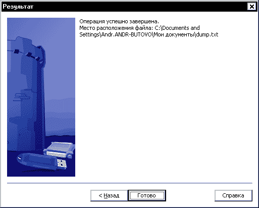

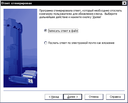

в) После определения параметров обновления на экране появится страница Ответ сгенерирован, позволяющая выбрать способ дальнейшей обработки полученного дампа:
г) После нажатия кнопки [Далее] дамп сохраняется в файле или прикрепляется к почтовому сообщению в качестве вложения. На экране появляется Результат – последняя страница диалога обновления, на которой выдается сообщение об итоге операции:
Если используется база данных, то после создания дампа обновления GrdUtil.exe фиксирует факт прошивки удаленного ключа и присваивает этой операции статус незавершенной. Т. е. к списку прошивок образа с указанными параметрами добавляется новая прошивка, а в столбце Признак завершенности для нее указывается – В процессе (см. раздел Прошивки).
Сгенерированный дамп обновления необходимо передать конечному пользователю.

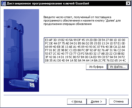

Необходимо снова запустить клиентскую утилиту, с помощью селектора-переключателя выбрать пункт Обработать число-ответ.. и нажать на кнопку [Далее].
На экране появится страница мастера, содержащая поле для ввода и отображения дампа обновления. Ввод дампа происходит при помощи одной из кнопок: [Из буфера] или [Из файла…]:
После ввода дампа и нажатия на кнопку [Далее] будет произведена операция по обновлению памяти ключа присланными данными. Затем на экране появится последняя страница мастера с итогами выполнения операции:

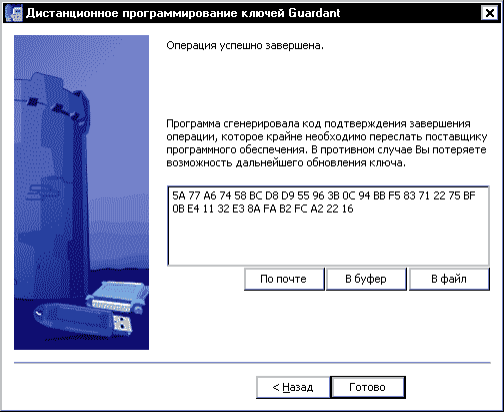

3. Передача разработчику кода-подтверждения
В процессе обновления памяти ключа клиентская утилита выдаст финальный код-подтверждение, содержащий информацию о результате обновления (успешно/неудачно). Код-подтверждение необходимо сохранить в файле (кнопка [В файл]) или скопировать с помощью кнопки [В буфер] и передать разработчику приложения любым удобным способом.

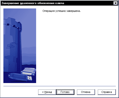

Чтобы завершить процедуру удаленного обновления ключа, выполните команду Ключ | Завершить удаленное обновление.
Завершение удаленного обновления не требует загрузки обрабатываемой прошивки в Редактор образа.
В появившемся диалоге Завершение удаленного обновления ключа введите код-подтверждение, полученный от конечного пользователя:

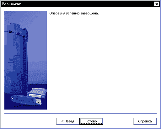

После ввода кода-подтверждения и нажатия на кнопку [Далее] будет произведена операция по завершению процедуры удаленного обновления. Затем на экране появится последняя страница мастера с итогами выполнения операции:
В случае успеха операции факт прошивки удаленного ключа получает статус завершенного. Признак завершенности для этой прошивки меняется на Завершен (См. раздел Прошивки).

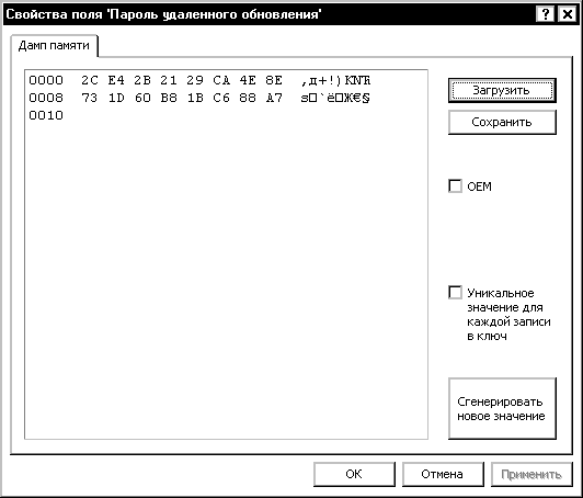

Пароль удаленного обновления
Пароль удаленного обновления – это 16-байтовая последовательность шестнадцатеричных символов, которая используется в процедуре Доверенного удаленного обновления для преобразования данных обновления. Пароль удаленного обновления может быть, как одинаковым для партии ключей, так и уникальным для каждого ключа.
Для успешного выполнения Доверенного удаленного обновления пароль, содержащийся в удаленном ключе, должен совпадать с паролем, хранящимся в прошивке для этого ключа.
Пароль удаленного обновления содержится в неадресуемом, доступном для редактирования поле, которое расположено в образах современных ключей Guardant сразу после области полей специального назначения.
Для задания пароля удаленного обновления из приложения служит операция GrdTRU_SetKey.
Чтобы просмотреть/ отредактировать пароль удаленного обновления, загрузите нужную маску, выделите поле Пароль удаленного обновления и выполните команду меню Редактировать | Свойства поля.
В появившемся диалоге Свойства поля Пароль удаленного обновления, который представляет собой шестнадцатеричный редактор, отредактируйте пароль:
По умолчанию GrdUtil.exe автоматически формирует пароль удаленного обновления. При необходимости его можно изменить, сформировав пароль самостоятельно, путем ввода нового значения непосредственно в окне редактора, или автоматически создать новый пароль (кнопка [Сгенерировать новое значение]).
Диалог также позволяет определить, будет ли использоваться уникальный или постоянный пароль. Если флаг Уникальное значение для каждой записи в ключ установлен, то при каждой операции прошивки в ключ значение пароля автоматически меняется на новую случайную последовательность. Т. о. каждый ключ получает уникальный пароль на обновление, хранящийся в памяти ключа и в его прошивке.
Элементы управления диалога Пароль удаленного обновления:
Элемент интерфейса | Назначение |
Окно шестнадцатеричного редактора | Ввести значение пароля удаленного обновления |
Кнопка [Сгенерировать новое значение] | Заменить текущее значение пароля новой случайной последовательностью |
Флаг Уникальное значение для каждой записи в ключ | Использовать уникальный/ постоянный пароль. По умолчанию используется постоянный пароль – флаг не установлен. |
Флаг OEM | Выбрать Windows- / DOS-кодировку. По умолчанию используется Windows-кодировка (ANSI) – опция OEM отключена |
Кнопка [Загрузить] | Загрузить дамп из файла с расширением *.dmp |
Кнопка [Сохранить] | Сохранить дамп в файле с расширением *.dmp |
После ввода данных нажмите на кнопку [Применить] и закройте диалог.

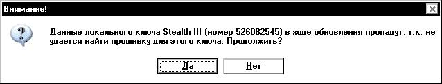

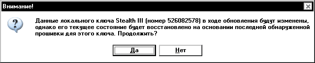

При выполнении команды Ключ | Начать удаленное обновление ключа GrdUtil.exe автоматически записывает в память «мастер»-ключа, подсоединенного к порту, специальные алгоритмы. Эти алгоритмы участвуют в обработке запроса на обновление и кодировании данных обновления, используя пароль, хранящийся в прошивке обновляемого ключа.
После того, как дамп обновления сформирован, содержимое «мастер»-ключа автоматически восстанавливается путем записи в ключ последней прошивки для этого ключа.
Внешне эти действия проявляются только в виде предупреждения:

После выполнения команды Ключ | Начать удаленное обновление ключа на экране появляется диалог Обновление памяти ключа, который реализован в виде мастера, состоящего из нескольких страниц. Переход между страницами происходит при помощи кнопок [Далее]и [Назад], расположенных в нижней части диалогового окна.
Выберите с помощью переключателя пункт Ключ подсоединенк порту компьютера и перейдите на следующую страницу.
На экране появится страница Тип обновления с селектором выбора. Состояние селектора (доступные варианты обновления) зависит от типа ключа:
Выберите нужный пункт обновления и нажмите на кнопку [Далее]. Следующие несколько страниц служат для задания параметров обновления и работы с редактором сценария. Подробно о каждом из вариантов обновления см. далее в разделе Тип обновления.
Последняя страница диалога локального обновления называется Результат, она отображает сообщение о результате операции:
После нажатия кнопки [Готово] обновление завершается, и GrdUtil.exe фиксирует в базе данных факт прошивки локального ключа.
Тип обновления памяти ключа
При удаленном или локальном обновлении памяти ключа по факту прошивки доступны следующие варианты обновления:
Тип обновления | Характеристика |
Полное обновление памяти ключа | Перезапись всего содержимого памяти ключа данными текущего образа |
Частичное обновление памяти ключа | Перезапись содержимого полей памяти ключа, не защищенных аппаратным запретом на запись. Можно обновить только одно поле за процедуру обновления |
Операции активации/деактивации | Активация, деактивация или перезапись выбранного участка защищенной ячейки, алгоритма или таблицы лицензий. |

При полном обновлении памяти ключа происходит перезапись всей памяти ключа данными выбранного образа.
Полное обновление выполняется в тех случаях, когда не требуется сохранения каких-либо «наработанных» данных в ключе, а также когда этот вариант обновления является единственно возможным – при обновлении от файла или шаблона образа.

1 | Обновление памяти | Выберите удаленное или локальное обновление.При удаленном обновлении введите в поле запросна обновление от конечного пользователя |
2 | Тип обновления | Выберите пункт Полное обновление памяти ключа |

3 | Частичное обновление памяти ключа | Укажите тип данных, адрес и размер участка памяти, содержимое которого необходимо обновить (см. скриншот и описание после таблицы) |
4 | Частичное обновление памяти ключа | Введите данные обновления.Скриншот и описание интерфейса страницы совпадаютс диалогом редактирования свойств соответствующих полей (см. раздел Дампы, целые числа, строки и счетчики) |

Страница «Частичное обновление памяти ключа»
На странице Частичное обновление памяти ключа укажите тип данных, адрес и размер участка памяти, содержимое которого необходимо обновить:
Поля памяти, которые необходимо обновить, должны быть предварительно созданы в Редакторе образа.
Элементы управления страницы Частичное обновление памяти ключа:
Элемент интерфейса | Описание |
Переключатель Дамп памяти / Число | Выбрать тип данных обновления: дамп или целое число |
Поле Адрес | Указать адрес, начиная с которого будут записаны данныеобновления. Этот адрес не должен быть защищен аппаратным запретом на запись |
Поле/список Размер | Указать размер данных обновления, в байтах.Возможные значения: для дампа памяти – произвольныйразмер, для поля – 1, 2, 4 |

Страница «Активация и обновление данных»
На странице Активация и обновление данных выберите защищенную ячейку, аппаратный алгоритм или таблицу лицензий и задайте для нее необходимые операции:
Возможные операции | Описание |
Активация | Операция выполняется над ячейкой, находящейся в неактивном состоянии. Для успешного выполнения операции ячейка должна иметь ранее включенный сервис Активация. |
Деактивация | Операция выполняется над ячейкой, находящейся в активном состоянии. Для успешного выполнения операции ячейка должна иметь ранее включенный сервис Деактивация. |
Обновление участка защищенной ячейки | Операция выполняется над ячейкой, находящейся в активном состоянии. Для успешного выполнения операции ячейка должна иметь ранее включенный сервис Обновление данных. |
Страница Активация и обновление данных:
Элементы управления диалога Активация и обновления данных:
Элемент интерфейса | Назначение | |
Окно Доступные поля | Перечень защищенных ячеек, над которыми можно проводить операции обновления. Чтобы задать операции для поля, выделите его в списке | |
Список Операции над полем | Нет | Не использовать Операции активации/ деактивации |
Активация | Активировать ячейку | |
Деактивация | Деактивировать ячейку | |
Флаг Обновление | Установить флаг,чтобы использовать операцию обновления ячейки | |
Поле Начальный адрес, байтов | Задать смещение относительно начала обновляемой ячейки | |
Поле Размер дампа, байтов | Задать размер обновляемого участка ячейки | |
Список Метод обновления | MOV | Выполнить полное замещение содержимого участка ячейки на данные обновления |
XOR | Выполнить операцию исключающего ИЛИнад содержимым участка ячейки | |
Кнопка [Установить параметры обновления] | Ввести данные обновленияв шестнадцатеричном виде |

3 | Изменение времени деактивации | Выберите аппаратный алгоритм и задайте новое время деактивации (см. скриншот и описание после таблицы) |
4 | Ответ сгенерирован | Выберите вариант сохранения дампа обновления |

Страница «Изменение времени деактивации»
На странице Изменение времени деактивации выберите аппаратный алгоритм, который нуждается в изменении срока деактивации, и укажите для него новый лимит времени работы или интервал работоспособности.
Диалог Изменение времени деактивации:
Элементы управления диалога Изменение времени деактивации:
Разворачивающийся список Номер алгоритма и текущий лимит времени работы | Выбрать из списка аппаратный алгоритм, для которого необходимо изменить срок деактивации |
Переключатель Продлить время работы на интервал | Выбрать вариант, при котором деактивация откладывается на заданный интервал |
Поле для ввода нового интервала | Задать интервал работоспособности |
Переключатель Указать новый лимит времени работы | Выбрать вариант, при котором задается календарная дата новой деактивации |
Комбинированное поле/календарь | Задать новую дату деактивации |
