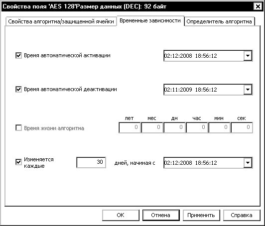

Установка временной зависимости алгоритма
Выберите в маске для ключа с RTC аппаратный алгоритм, который будет использоваться для защиты, и выполните команду меню «Образ ключа | (Поле) Свойства поля».
При автозащите установка временной зависимости имеет смысл только для алгоритма типа GSII64 и AES128, и именно того, который будет использоваться для защиты
В появившемся диалоге Свойства поля перейдите на вкладку Временные зависимости
С помощью флагов установите нужные временные зависимости (подробное описание см. в таблице ниже).
Запишите образ в ключ.
Элементы управления диалога «Временные зависимости»:
Элемент интерфейса | Назначение |
Флаг Время автоматической активации | Если флаг установлен, то алгоритм (а, следовательно, и защищенное приложение) станет работоспособным только после наступления указанной даты активации |
Комбинированное поле ввода/ календарь для установки даты активации | Установка календарной даты активации аппаратного алгоритма. Дату можно установить как непосредственно в поле ввода, так и используя календарь |
Флаг Время автоматической деактивации | Если флаг установлен, то аппаратный алгоритм (а, следовательно, и защищенное приложение) перестанет быть работоспособным сразу после наступления указанной даты деактивации |
Комбинированное поле ввода/ календарь для установки даты деактивации | Установка календарной даты деактивации аппаратного алгоритма |
Флаг Время жизни алгоритма | Если флаг установлен, то время работы аппаратного алгоритма (а, следовательно, и защищенного приложения) будет ограничено указанным календарным периодом времени. Отсчет времени работы начинается после первого обращения к алгоритму (после первого старта приложения) При автозащите этот флаг нужно включать только после ее выполнения. Т.е. перед автозащитой маска прошивается в ключ без использования данного флага, а после того как приложение было защищено нужно включить флаг и снова прошить ключ. |
Поля ввода периода работоспособности алгоритма | Указание временного периода работоспособности алгоритма в формате лет:мес:дн:час:мин:сек |
Флаг Алгоритм изменяется каждые… | Если флаг установлен, то определитель алгоритма будет постоянно изменяться через определенный временной промежуток, начиная с указанной даты (см. FlipTime) |
Поле ввода, указывающее через сколько дней изменится алгоритм | Установка периодичности изменения определителя алгоритма для механизма FlipTime (в днях) |
Комбинированное поле ввода/ календарь для установки даты первого изменения алгоритма | Установка календарной даты активации механизма FlipTime |

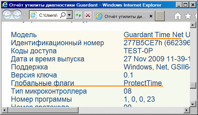

В RTC-ключах, поступающих с производства компании «Актив», а также в образах, создаваемых для RTC-моделей, блокировка времени уже выставлена по умолчанию (см. состояние флага Запретить изменение времени в ключе в Панели инструментов/ленточном интерфейсе GrdUtil.exe).
Категорически не рекомендуется менять умолчательное значение без особой необходимости.
Чтобы проверить, блокирована ли возможность изменения времени в ключе, выполните его диагностику (см. предыдущий пункт или описание утилиты диагностики). Глобальный флаг ProtectTime должен быть установлен:
В случае отсутствия блокировки изменения времени в ключе загрузите в Редактор нужный образ RTC-ключа, проверьте состояние флага Запретить изменение времени, и если он не установлен, выполните команду меню Ключ | (Режимы) Запретить изменение времени в ключе. После этого запишите образ в ключ.
В результате в ключе будет выставлен глобальный флаг GrdGF_Pro-tectTime (см. описание GrdProtect), и изменение состояния таймера станет невозможным без инициализации памяти ключа.
