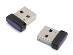

| Guardant_Code_micro | Электронные ключи Guardant Code micro могут работать на мобильных устройствах под управлением операционной системы Android. При этом планшет или смартфон должен быть оснащён функцией USB-host и версией операционной системы не ниже Android 3.1. Если в планшете нет функции USB-host, это означает, что подключение к аппарату периферии не поддерживается, т.к. порт работает только на "выход", в этом случае электронные ключи также не смогут работать на таких устройствах. |

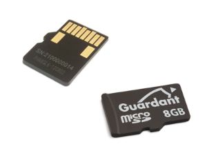

| Guardant SD | Электронные ключи Guardant SD требуют наличия в мобильном устройстве разъёма для SD-карты. Данный форм-фактор может быть выбран по соображениям компактности, либо использоваться на устройствах, в которых отсутствует USB-порт, но есть разъём для SD-карты. |
