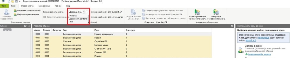

Чтобы перевести ключ в HID-режим:
- Загрузите прошивку из списка прошивок (или создайте новый файл образа) и выполните команду меню Ключ | (Режимы (Глобальные флаги)) Режим работы ключа - HID.
- Запишите образ в ключ: выполните команду Ключ | (Операции с ключом) Записать образ в ключ.
- Переподсоедините ключ и протестируйте его работу в HID-режиме.
Чтобы вернуть ключ из HID-режима в режим работы с драйвером, повторите действия, указанные выше. Переподсоедините ключ и протестируйте его работу в драйверном режиме.

Чтобы перевести ключ в WinUSB-режим:
- Загрузите прошивку из списка прошивок (или создайте новый файл образа) и выполните команду меню Ключ | (Режимы (Глобальные флаги)) Режим работы ключа - WinUSB.
- Переподсоедините ключ и протестируйте его работу в WinUSB-режиме.
