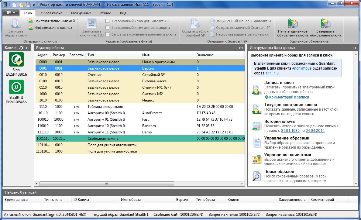

В Редакторе образа происходит вся работа по программированию ключа, в частности:
- Загрузка образа в Редактор из базы данных или файла
- Редактирование структуры и содержимого образа
- Сохранение текущего образа в базе данных или файле
- Запись данных образа в подсоединенный ключ
- Процедура обновления ключа на основе загруженного образа
При работе в режиме базы данных к Редактору образа добавляются окна: Инструменты базы данных и Прошивки, которые рассматриваются в разделе База данных GrdUtil.exe.
Редактор образа организован в виде таблицы, строки которой образуют поля памяти ключа (причем каждое поле занимает одну строку), а столбцы – параметры полей:
Параметр поля | Описание |
Адрес | Адрес поля в режиме UAM |
Размер | Размер поля в байтах |
Запреты | Аппаратные запреты, установленные на данную область памяти. Детальное описание аппаратных запретов и их обозначений см. в пункте Установка аппаратных запретов |
Тип | Тип информации, которую содержит поле. Возможные варианты: аппаратный алгоритм, защищенная ячейка, таблица лицензий, целое число, строка, счетчик, дамп. Более подробно каждый тип поля будет рассмотрен далее. |
Имя | Любое подходящее по смыслу название поля |
Значение | Отображение содержимого поля |
Слева от Редактора образа находится вспомогательное окно Ключи, позволяющее оперативно выбрать активный электронный ключ из нескольких подсоединенных к компьютеру. Активный электронный ключ: ключ, с которым будут выполняться те или иные операции – прошивка, работа с аппаратными алгоритмами и проч.
Цветовая индикация полей
Для удобства восприятия поля памяти имеют цветовые обозначения:
Цвет | Что означает |
Желтый | Поля общего и специального назначения |
Зеленый | Область свободной памяти ключа |
Белый | Поля, созданные разработчиком |
Синий | Выделенное поле |
Серый | Поле, содержащее пароль удаленного обновления TRU |
Отдельные виды полей могут выделяться шрифтом: так деактивированные алгоритмы и защищенные ячейки обозначаются бледно-серым шрифтом.
